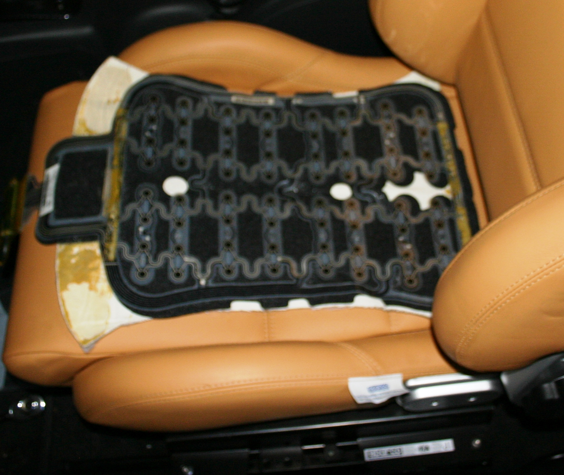

Vreau sa-i multumesc pe aceasta cale lui EvilOne pt ajutorul oferit. Din pacate se pare ca eroarea mea de la airbag are radacini un pic mai adanci (in mufe probabil). Avand in vedere ca oricum trebuie sa imi montez scutul cazut la ultima zapada, dar si sa rezolv frana dreapta spate care mai ramane blocata atunci cand dau cu spatele maine sper sa ajung la service-ul specializat pe italience de pe langa Cora Pantelimon. Tin la curent :D

Ca sa va mai tin la curent cu masinuta. Am fost azi cu ea in service la niste baieti specializati pe italience (iarasi va ganditi la prostii? ) ;)
Principalul scop era sa imi rezolv eroarea "Airbag failure" care nu imi dadea pace cam de un an de zile, dar am zis cu ocazia asta sa montez si scutul cazut, dar sa schimb si lichidul de frana care nu fusese niciodata schimbat sub "paza mea" (2 ani jumate). Sa o luam pe puncte:
Airbag failure - in mod normal eroarea apare doar la coupe din cauza oxidarii contactelor la o mufa de sub scaunul pasagerului. Plin de speranta...aflu ca de fapt este senzorul din scaun ( http://www.fiatforum...um/IMG_2883.JPG ). Superb. Pret de nou la ItaloParts sau AutoItalia - 11 milioane. In principiu sunt 3 solutii. Fie il iau de nou la 1100 RON sau de la alt dealer Fiat din strainatate, fie il caut la dezmembrari, fie cumpar un simulator care este in jur de 400 RON.

Am trimis niste cereri de pret la dealerii fiat din UK pentru senzorul ala de ocupare si 3 dintre ei mi-au raspuns cu pret de 100 lire fara transport. Fix jumate din pretul dat de baietii destepti de la AutoItalia. Mai astept sa vad ce oferte mai sunt.

Am comandat in weekend un simulator pentru senzorul de airbag care arata asa:
Din cate se pare astfel se va rezolva si problema cu "Airbag failure".

#47 pejte
Scris 25 ianuarie 2010 - 01:17
Simulatoru ala o sa stea asa urat pe deasupra scaunului?

#49 Grinch
    antisocial
  • 4.354 Mesaje:
Inregistrat: 15-mai 02
  • Model:Forester XT 2007
  • Motorizare:2.500cc 230hp
Scris 25 ianuarie 2010 - 01:38
Ala e de fapt senzorul din interiorul scaunului si ca sa nu-l inlocuiasca foloseste simulatorul care e de fapt o cutiuta mica ce se poate monta oriunde.

#50 alexx_elf
  • 2.777 Mesaje:
Inregistrat: 20-ianuarie 06
  • Model:Golf Mk7.5 GTI TCR
  • Motorizare:2.0 TSI
Folia aia cu senzori e acum situata in sezutul scaunului. In poze a fost scoasa si pusa deasupra (nu e tapiseria mea ce se vede acolo). Simulatorul il voi prinde sub scaun.
