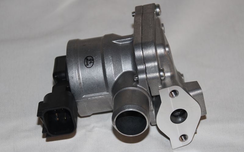

Paduraru meu iar face figuri cu sistemele de aer auxiliare. Se pare ca aceeasi supapa a dat un chix aseara, mi s-a aprins check engine dar mai nasol ca nu s-a mai decuplat pompa de aer si a mers cateva minute pana a mirosit a ars in habitaclu. Am scos mufa ca sa o opresc. Intre timp i-a trecut, a disparut (momentan) si codul de eroare dar e clar ca nu ma va ierta in viitorul foarte apropiat.
Cu acest sistem subaru chiar a dat-o rau in bara, e scump, prost si nefiabil. Sunt un catralion de masini euro 4 dar n-am mai auzit la nicio marca sa faca atatea probleme sistemul asta. Chiar si coreeana e tot E4, e mai veche cu aproape 2 ani, are mai multi km dar nici nu-i stiu pe unde e sistemul vietii. L-or fi facut din orez si s-a topit intre timp, scutindu-ma de batai de cap. :lol:

Piesa este asta:
iar amplasarea e undeva in stanga, in spatele bateriei, n-ai cum s-o ratezi:
A doua poza probabil nu e de la un Forester dar nu conteaza, la fel e si la noi. Nu pompa in sine e de vina, ci comanda care vine de la ECU in baza unor senzori/supape etc, care la mine au dat chix.
Sper sa n-ai probleme, mufa e undeva mai jos, inspre motor si are o cheie pe care trebuie sa apesi sub mufa - just in case you need this info :D

Supapele sunt doua, una (asta care mi-a facut mereu probleme si are si un senzor de presiune pe ea) se afla undeva pe sub intercooler, e naspa de ajuns la ea. Cealalta nu stiu exact pe unde e.
Cea cu buba arata e asta:

Aici e demontata si curatata supapa aia. La respectivul a mers cu curatarea (vad insa ca nu a desfacut si valva ci a curatat'o prin orificii), fiind gasita cu rugina in interior.
As fi curios de cum arata supapa la interior.

Asta pare'a fi supapa respectiva, demontata. Deci se poate demonta si curata complet
LE:
Si sistemul.
Flansele de blindare sigur se pot face, dar se si gasesc gata facute. Problema e ca, ptr a anula si eroarea din bord, trebuie resoftare care sa nu le mai ia in calcul si sa aprinda becul.
